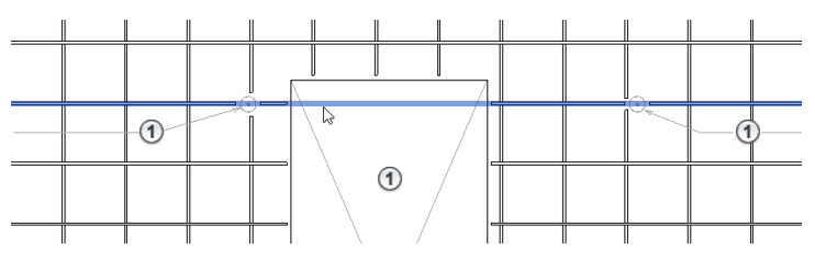

1 – Otvory v hostiteli.
Úpravy tyčí ve výztuži plochy
Výběr, přesunutí a odebrání jednotlivých tyčí v systému výztuže plochy:
  • Vyberte systém plochy nebo libovolnou sadu vygenerovanou tímto systémem a klikněte na tlačítko (Upravit tyče).
Poznámka: Výztuž plochy se liší od sad a trajektorie, protože vybíráte neoříznuté tyče nebo čáry generované systémem plochy v každé vrstvě systému (horní/vnější, dolní/vnitřní, hlavní směr a vedlejší směr). Systém plochy generuje sady výztuží tak, že vyřízne čáry plochy s otvory v betonovém hostiteli.

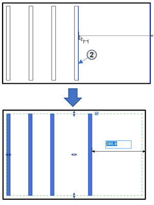

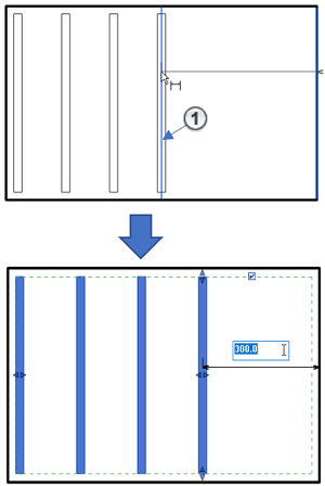

Přesunutí tyčí pomocí kót
Jednotlivé tyče v sadě výztuží, systému výztuže podél trajektorie nebo systému výztuže plochy můžete přesně přesouvat pomocí kót, podobně jako je tomu u jiných prvků v aplikaci Revit.
Přesunutí tyče pomocí kóty:
  1. Vyberte typ kóty (lineární nebo zarovnaná).
  2. Změřte vzdálenost mezi tyčí v sadě a jinou referencí (např. strana otvoru).
  3. Vyberte sadu výztuží a upravte hodnotu kóty.
Poznámka:
  • Kótu upravte na referenci, chcete-li přesunout samostatnou tyč, nebo ji upravte na uzel výztuže, chcete-li změnit rozsah sady nebo geometrii tyče (například kótování k rovině tyče upraví rozvržení sady).
  • Kóty nelze zamknout, pokud je některou z referencí výztuž. Je to proto, že vazby kót pro výztuž mohou kolidovat s vnitřními vazbami výztuže a mohou způsobit neočekávané aktualizace během regenerování.
Sada je upravena.
Jednotlivá tyč je přesunuta.
1 – Úchyt tvaru tyče (např. rovina tyče) 2 – Reference (součást geometrie jednotlivých tyčí)
