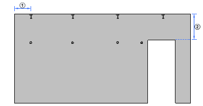

Typ Určuje nosnou kotvu a typ pro prefabrikovanou stěnu.
Minimální vzdálenost k hraně Určuje minimální vzdálenost od úchytu ke kterékoli hraně stěny.
Minimální horní vzdálenost k otvoru Určuje minimální vzdálenost od horní části úchytu k libovolnému otvoru ve stěně.
Únosnost v tahu Určuje jmenovitou pevnost nosné kotvy v tahu.

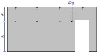

Typ Určuje ztužidlo a typ pro přípoj stěny.
Oddálit vložené objekty montážních pouzder ( a ) Určuje umístění montážních pouzder ve stěnách jako vzdálenost od horní hrany nebo dolní hrany stěny.
Jako procento výšky stěny Tuto možnost vyberte, pokud chcete použít procento celkové výšky prefabrikované stěny místo specifických jednotek pro parametr Oddálit vložené objekty montážních pouzder.
Umístění montážních pouzder Určuje, kam budou umístěna montážní pouzdra. Vyberte možnost None (Žádná), On View Side (Na straně pohledu), Opposite to View Side (Naproti straně pohledu) nebo Both Sides (Obě strany).
Minimální vzdálenost k otvoru Určuje minimální vzdálenost od ztužidla k libovolnému otvoru ve stěně.
