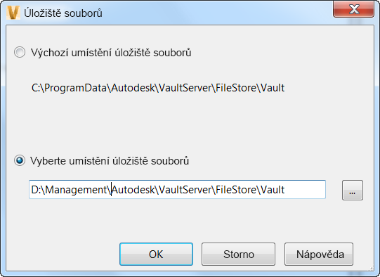

- V navigačním panelu klikněte pravým tlačítkem na úložiště ve složce Úložiště a vyberte možnost Úložiště povoleno.
- V dialogu Úložiště souborů vyberte, jestli chcete použít výchozí umístění úložiště souborů nebo vyhledat nové umístění.
- Kliknutím na tlačítko OK povolíte úložiště s určeným umístěním úložiště souborů.
Poznámka: Toto umístění může být místní nebo vzdálené. Chcete-li určit umístění na novém počítači, použijte cestu UNC vs. mapování jednotek. Například: \\SERVER\SHARE\Vault.
Všechny aktualizace úložiště souborů v povoleném úložišti se nyní budou provádět prostřednictvím serveru File Server, a ne serveru Autodesk Data Management Server.
