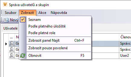

  4. V dialogu Správa uživatelů a skupin vyberte kartu Skupiny. Seznam skupin lze zobrazit třemi různými způsoby:
    • Pokud chcete zobrazit skupiny v plochém seznamu, vyberte položku Zobrazit Seznam.
    • Chcete-li skupiny zobrazit jako seznam seskupený podle úložišť (včetně všech úložišť, která jsou skupině explicitně přiřazena, a úložišť zděděných prostřednictvím členství ve skupině), vyberte možnost Zobrazit Podle platného úložiště Vault.
    • Chcete-li skupiny zobrazit jako seznam seskupený podle rolí (včetně všech rolí, které jsou skupině explicitně přiřazeny, a rolí zděděných prostřednictvím členství ve skupině), vyberte možnost Zobrazit Podle platné role.
  5. Chcete-li skrýt nebo zobrazit zakázané skupiny, zaškrtněte nebo zrušte zaškrtnutí políčka Zobrazit Zobrazit pouze povolené.

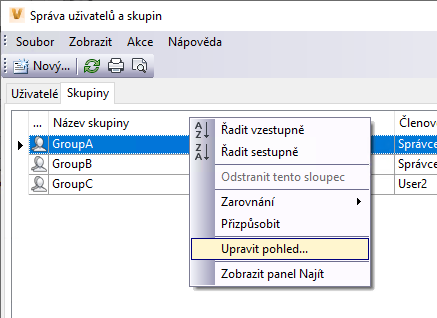

Uživatelský pohled
Zobrazení si můžete přizpůsobit přidáním nebo odebráním polí sloupců. Díky přizpůsobení pohledu bude správa vašich uživatelských skupin mnohem lépe odpovídat vašim konkrétním požadavkům.
Klikněte pravým tlačítkem na záhlaví sloupce a výběrem možnosti Přizpůsobit pohled otevřete dialog Přizpůsobení pohledu. Kliknutím na položku Pole určete, které sloupce a položky se v pohledu zobrazí. V dialogu Přizpůsobení pohledu můžete dále kliknutím na tlačítko Další nastavení vybrat, jestli se mají zobrazit čáry mřížky nebo zda se má zahrnout automatické nastavení velikosti sloupců. Chcete-li obnovit výchozí nastavení pohledu, klikněte na možnost Obnovit. Další informace naleznete v části Přizpůsobení pohledu.
