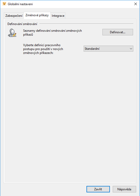

Globální nastavení změnového příkazu
Úpravy seznamů směrování a definic pracovních postupů na kartě Změnové příkazy v dialogu Globální nastavení
Přístup na kartu Změnové příkazy v dialogu Globální nastavení
  1. V aplikaci ADMS Console vyberte možnost Nástroje Správa Globální nastavení.
  2. V dialogu Globální nastavení vyberte kartu Změnové příkazy.
Definice pracovního postupu
Aktivace seznamů pracovních postupů, úprava existujícího pracovního postupu a úprava účastníků pracovního postupu.
V rozevírací nabídce si vyberte určení pracovního postupu. Pokud je zapnut stav Kontrola, je mezi stavy Rozpracováno a Posouzení vložen i stav Kontrola. Schválení změnového příkazu ve stavu Kontrola jej odešle do stavu Posouzení. Zamítnutí změnového návrhu jej vrátí do stavu Rozpracováno. Do seznamu rolí účastníků směrování je přidána role Kontrola. Pokud je vybrán stav Kontrola, nebude moci být vytvořeno nové směrování, dokud není určena Kontrola. Pracovní postup nenabízí stav Kontrola nebo roli Kontroly.
