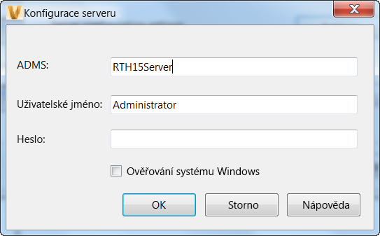

Server File Server musí mít možnost přístupu k počítači, kde je nainstalován server Autodesk Data Management Server (ADMS). Konfiguraci těchto přístupových oprávnění proveďte v základních nastaveních.
Přístup k základním nastavením serveru
Správa. Chcete-li místo toho použít přihlašovací údaje systému Windows, zaškrtněte políčko Ověřování systému Windows
