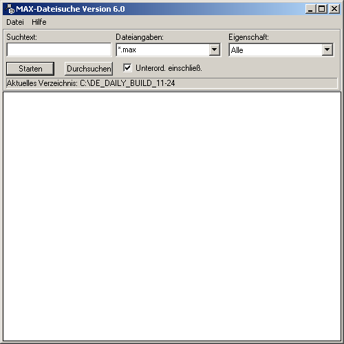

Das Dienstprogramm "Dateisuche" veranschaulicht, wie die Eigenschaften einer MAX-Datei von einer externen Anwendung gelesen werden können. Diese Eigenschaften umfassen feststehende Daten, wie zum Beispiel Namen von Objekten und Plug-Ins, sowie Daten, die von Ihnen über das Anwendungsmenü
"Eigenschaften"
Dialogfeld "Datei-Eigenschaften festgelegt werden. Diese Daten können Sie auch unabhängig von 3ds Max einsehen, indem Sie beispielsweise mit Windows-Explorer oder einem ähnlichen Programm die Eigenschaften einer Datei anzeigen lassen.
Dialogfeld "Eigenschaften" Kategorien, Schlüsselwörter und Anmerkungen erstellen, nach denen dann mit dem Dienstprogramm "Dateisuche" gesucht werden kann. Sie können auch die Register "Inhalt" und "Benutzerdefiniert" verwenden. Diese Registerkarten können ebenfalls von "MAX-Dateisuche" durchsucht werden. Auf Objektebene können Sie ebenfalls ähnliche Strukturen erstellen. Das Dialogfeld "Objekteigenschaften" enthält eine Registerkarte "Benutzerdefiniert" zur Eingabe beliebiger Eigenschaften, die Sie zum Organisieren Ihrer Projekte benutzen können.

Hier wird der Text angegeben, nach dem gesucht werden soll. Wenn Sie dieses Feld frei lassen, werden durch die Suche alle Dateien mit der angegebenen Eigenschaft ermittelt.
Hier wird angegeben, welcher Dateityp durchsucht werden soll. Vorgegeben ist der Dateityp *.max. Hier kann ein anderer Dateityp eingegeben werden, z. B. *.dwg. Wenn Sie hier *.* eingeben, werden alle Dateien durchsucht.
Der zuletzt hier eingestellte Dateityp der Dateitypliste wird bei der nächsten Ausführung des Programms "Dateisuche" automatisch wieder verwendet.
Hier wird angegeben, nach welcher Eigenschaft gesucht werden soll. Mit "Alle" wird nach allen verfügbaren Eigenschaft gesucht.
Aktiviert den Suchvorgang. Nach dem Starten der Suche ändert sich die Beschriftung dieser Schaltfläche zu "Abbrechen". Durch Klicken auf "Abbrechen" kann die Suche abgebrochen werden.
Über diese Schaltfläche können Sie in einem normalen Windows-Dialogfeld "Ordner suchen" das Verzeichnis auswählen, in dem gesucht werden soll.
Wenn dieses Kontrollkästchen aktiviert ist, wird bei der Dateisuche das aktuelle Verzeichnis mit allen Unterverzeichnissen durchsucht. Wenn es nicht aktiviert ist, wird nur das aktuelle Verzeichnis durchsucht.
Hier werden alle gefundenen Dateien aufgelistet, die den aktuellen Suchkriterien entsprechen.
Wenn Sie in dieser Liste auf eine gefundene Datei doppelklicken, werden die Eigenschaften für diese Datei angezeigt. Die in diesem Dialogfeld enthaltenen Informationen entsprechen den Informationen, die unter Anwendungsmenü
Eigenschaften
Datei-Eigenschaften in 3ds Max angezeigt werden. Mit den Schaltflächen "<<" und ">>" können Sie zur vorherigen oder folgenden Datei der Suchergebnisliste wechseln.
Während die Eigenschaften angezeigt werden, wird die Dateisuche im Hintergrund fortgesetzt.
