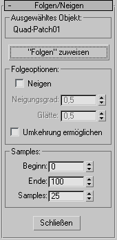

Obwohl viele der Einstellungen mit denen des Pfad-Controllers identisch sind, arbeitet dieses Dienstprogramm nicht dynamisch. Sie müssen vielmehr bei jeder Änderung der Animation eines Objekts oder der Einstellungen des Dienstprogramms auf die Schaltfläche "'Folgen' zuweisen" klicken. Gehen Sie bei der Durchführung der Neigungseinstellungen zu dem Punkt, an dem sich das Objekt an der schärfsten Biegung befindet, und klicken Sie dann abwechselnd auf "'Folgen' zuweisen" und stellen Sie die Neigung ein, um die richtige Wirkung an der extremen Kurve zu erhalten.

Die Objekte richten sich nun am Anfangs-Frame aus, folgen der Bewegungsbahn und legen sich in Kurven schräg.
Zeigt den Namen der aktuellen Auswahl an. Ist mehr als ein Objekt ausgewählt, wird hier "Mehrere ausgewählt" angezeigt.
Klicken Sie darauf, um die Einstellungen anzuwenden und die Rotations-Keys zu generieren. Bei jedem Klicken auf diese Schaltfläche werden die Rotations-Keys im angegebenen Frame-Bereich (eingestellt im Bereich "Samples") gelöscht und neu generiert.
Enthält die Parameter, die angeben, ob Neigung verwendet wird, sowie die Neigungseinstellungen.
Gibt den Frame-Bereich an, für den Rotations-Keys generiert werden, sowie die Anzahl der Keys, die generiert werden sollen.
