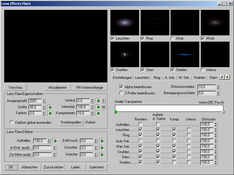

Das große schwarze Fenster oben links ist das Hauptvorschaufenster. Rechts von diesem Fenster sind kleinere Fenster für jeden Teil des Blendeffekts angeordnet. Sie können jederzeit eine neue Vorschau erstellen, indem Sie auf die Schaltfläche "Vorschau" unter dem Hauptvorschaufenster klicken.
Es gibt neun Vorschaufenster für Lens Effects Flare. Das Hauptvorschaufenster oben links im Dialogfeld "Lens Effects Flare" zeigt die vollständige Szene. Die acht kleineren Vorschaufenster oben rechts zeigen die einzelnen Teile des Linsenblendeffekts. Unter jedem kleinen Vorschaufenster befindet sich ein Kontrollkästchen, mit dem der Flare-Effekt aktiviert werden kann.
Möglicherweise erscheinen einzelne Teile des Linsenblendeffekts in den kleineren Vorschaufenstern nicht so hell wie im Hauptvorschaufenster. Das liegt daran, dass die Helligkeit eines Linsenblendeffekts im Hauptvorschaufenster eine Kombination der Helligkeit der Einzeleffekte ist, die natürlich stärker ist als die einzelnen Teileffekte.
Alle Vorschaufenster basieren auf Multithreading, um die Geschwindigkeit beim Neuzeichnen zu erhöhen und Multiprozessorsysteme effizient zu nutzen. Wenn Sie an den Lens Flare-Eigenschaften eine Anpassung vornehmen, werden die aktiven Vorschaufenster automatisch aktualisiert. Eine weiße Linie am unteren Rand des Hauptvorschaufensters gibt an, dass es aktualisiert wird.
Die Ansicht im Hauptvorschaufenster hängt auch davon ab, welche Optionen Sie für Lens Flare auf der Registerkarte "Einstellungen" festgelegt haben.

Hier können Sie das Lens Flare erstellen und steuern. Jede der neun Registerkarten enthält die Steuerelemente für einen bestimmten Aspekt des Linsenblendeffekts.
Ein Blendeffekt besteht aus acht Grundteilen. Jeder Teil eines Blendeffekts wird auf einer eigenen Registerkarte im Dialogfeld "Lens Effects Flare" eingestellt. Jeder Teil des Linsenblendeffekts kann einzeln aktiviert und deaktiviert werden, sodass verschiedene Effekte entstehen.
Einstellungen: Auf dieser Registerkarte können Sie steuern, welche Teile eines Linsenblendeffekts aktiv sind und wie sie das Gesamtbild beeinflussen.
Leuchten: Ein allgemeines Leuchten, das um das Quellobjekt des Blendeffekts zentriert ist. Sie können die Farbe, die Größe, die Form und andere Aspekte des Leuchtens bestimmen.
Ring: Ein rundes Farbband, das die Mitte des Quellobjekts umschließt. Sie können die Farbe, die Größe, die Form und andere Aspekte des Rings bestimmen.
A. Sek.: Automatische sekundäre Flares. Die kleinen Kreise, die Sie gewöhnlich aus der Quelle des Lens Flare kommen sehen. Die sekundären Blendeffekte werden verschoben, wenn die Kameraposition relativ zum Quellobjekt geändert wird. Die sekundären Blendeffekte werden automatisch generiert, wenn diese Option aktiviert ist.
M. Sek.: Manuelle sekundäre Flares. Dem Lens Flare-Effekt werden zusätzliche sekundäre Flares hinzugefügt. Sie werden in der gleichen Achse wie die automatischen sekundären Blendeffekte angezeigt und ähneln ihnen weitgehend.
Strahlen: Helle Linien, die als Strahlen aus der Mitte des Quellobjekts nach außen verlaufen und den Eindruck einer extremen Helligkeit für das Objekt vermitteln.
Stern: Helle Linien, die wie Strahlen aus der Mitte des Quellobjekts nach außen verlaufen und im Allgemeinen aus mindestens 6 Einzelstrahlen bestehen (im Gegensatz zu Strahlen mit Hunderten von Einzelstrahlen). Sterne sind im Allgemeinen dicker und erstrecken sich weiter aus der Mitte des Quellobjekts als Strahlen.
Streifen: Breite horizontale Streifen, die durch die Mitte des Quellobjekts laufen.
Inferno: Ermöglicht Spezialeffekte wie Explosionen in den Blendeffekten.
