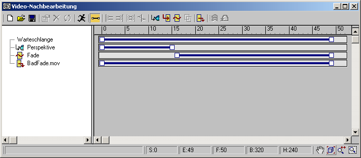

Im ersten Beispiel wird ein Problem dargestellt, bei dem Sie erwarten, dass die Szene fünfzehn Frames lang gerendert wird, bevor sie zum Abschluss der Animation in Schwarz ausgeblendet wird. Bei Frame 16 wird die Szene jedoch abrupt schwarz.
In dieser Warteschlange sind alle richtigen Aktionen in der richtigen Reihenfolge zu sehen. Das Problem liegt im Zeitablauf und in der Positionierung der Bereichsleisten. Die wahrscheinlichste Ursache des Problems ist die unnötige Aktivierung der Option "Auswahl aufeinander folgend". Damit die Aktion "Ausblenden" richtig funktioniert, muss sie mit der Animation so lange überlappen, wie das Ausblenden dauern soll. Sie müssen dabei die Anzahl der Frames in Betracht ziehen, bei denen die Szene ausgeblendet werden soll.

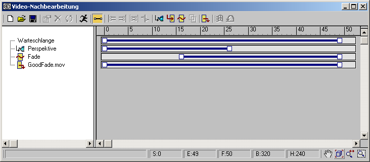

Diese Warteschlange können Sie korrigieren, indem Sie entscheiden, über wie viele Frames das Ausblenden auftreten soll. Sie können die Szene beispielsweise zehn Frames lang in Schwarz ausblenden lassen. Sie müssen hierfür das rechte Ende der Bereichsleiste der Perspektivenaktion zehn Frames nach rechts ziehen, sodass sie mit der Aktion "Ausblenden" überlappt.

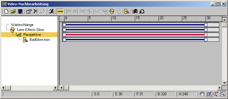

Wieder sind in dieser Warteschlange die richtigen Aktionen zu sehen, hier liegt das Problem jedoch in der Reihenfolge der Aktionen in der Warteschlange. Dieses Problem wird meist verursacht, wenn eine Aktion ausgewählt ist, während andere Aktionen hinzugefügt werden. In diesem Fall war die Aktion "Perspektive" ausgewählt, als "Lens Effects Glow" und die Ausgabeaktionen hinzugefügt wurden.

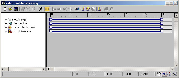

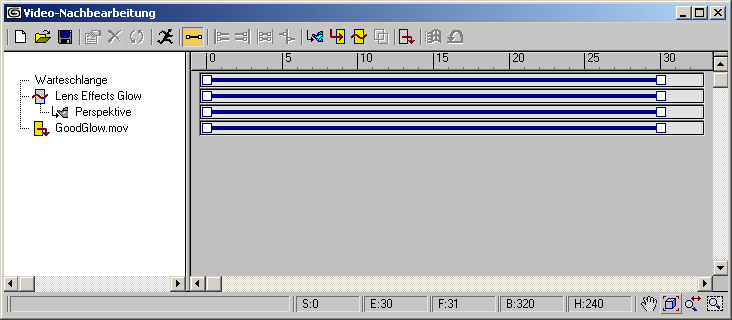

Sie können diese Warteschlange auf zwei Weisen erstellen, um die gewünschten Ergebnisse zu erhalten. Sie können die Warteschlange neu erstellen und jede Aktion so hinzufügen, dass keine Verschachtelung auftritt, oder Sie können die aktuelle Ausgabeaktion entfernen und wieder hinzufügen und sich dabei vergewissern, dass keine anderen Aktionen ausgewählt sind. In den folgenden Bildern werden die zwei Methoden gezeigt, mit denen die Warteschlange so eingerichtet werden kann, dass das leuchtende Objekt erfolgreich angezeigt wird.
