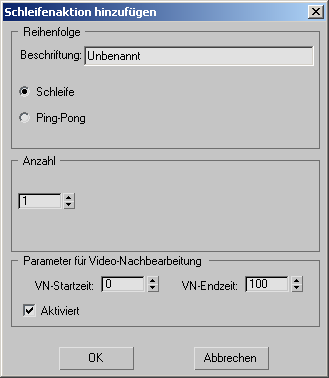

So fügen Sie eine Schleifenaktion hinzu:
Das Dialogfeld "Schleifenaktion hinzufügen" wird eingeblendet.
Die Schleifenaktion wird als übergeordnete Aktion der ausgewählten Aktion angezeigt.
Die Schleifenaktion wiederholt die untergeordnete Aktion über den Bereich der Schleifenaktion.
Die Dialogfelder "Schleifenaktion hinzufügen" und "Schleifenaktion bearbeiten" besitzen dieselben Steuerelemente.
Gibt die Anzahl der Wiederholungen der Schleife oder des Ping-Pong nach dem ersten Wiedergeben der untergeordneten Aktion an.
