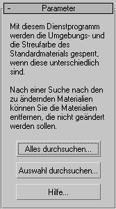

Das Dienstprogramm durchsucht die gesamte Szene nach Materialien mit unterschiedlichen Umgebungs- und Streufarben.
Das Dienstprogramm durchsucht die aktuelle Auswahl nach Materialien mit unterschiedlichen Umgebungs- und Streufarben.
Öffnet die Hilfedatei für dieses Thema.

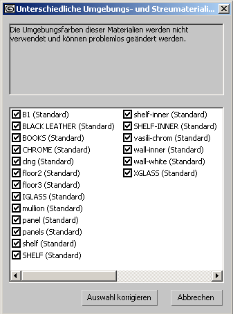

Dieses Dialogfeld wird angezeigt, nachdem Sie auf "Alles durchsuchen" oder "Auswahl durchsuchen" geklickt haben.
