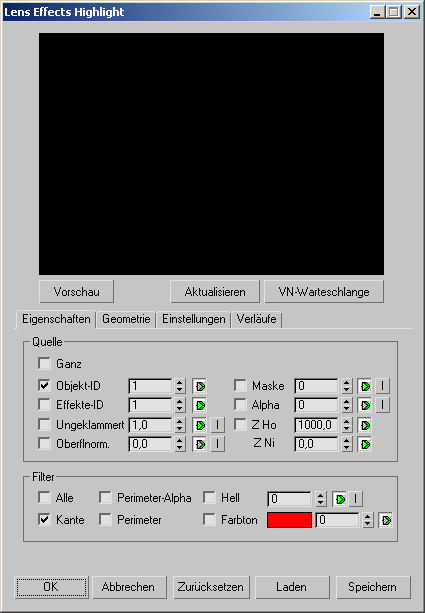

Wenn Sie in der Dropdown-Liste der Bildfilteraktionen "Lens Effects Highlight" wählen und auf "Einrichten" klicken, zeigt 3ds Max das Dialogfeld "Lens Effects Highlight".
Das Dialogfeld "Lens Effects Highlight" ist fast identisch mit dem Dialogfeld "Lens Effects Glow". Es enthält ein großes Vorschaufenster und Registerkarten, mit denen Sie alle Aspekte Ihrer Highlight-Effekte steuern können.
Ähnlich wie bei den Glow-Einstellungen ist auch Highlight in mehrere Registerkarten unterteilt, mit denen Sie eine bessere Kontrolle über die einzelnen Aspekte des Highlight-Effekts haben. Die folgenden vier Registerkarten stehen zur Verfügung:
