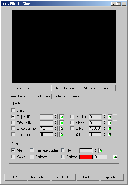

Das Dialogfeld "Lens Effects Glow" enthält ein Vorschaufenster und darunter einen Bereich, in dem Sie die Glow-Parameter steuern können.
Das Dialogfeld "Lens Effect Glow" enthält vier Registerkarten: Eigenschaften, Einstellungen, Gradienten und Inferno.
