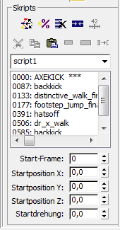

Bereich "Skripts" im Rollout "Bewegungsfluss"
Mit den Hilfsmitteln im Bereich "Skripts" können Sie Skripts erstellen, löschen und benennen, Übergänge und Clips bearbeiten und die Position der gesamten Animation festlegen. Weiterhin können Sie mit den Steuerelementen in diesem Rollout Zufallsbewegungen für einen oder mehrere Bipeds erstellen. Der Bereich "Skripts" im Rollout "Bewegungsfluss" ist nur verfügbar, wenn der Bewegungsflussmodus aktiv ist.
Skripts
Ein Skript ist eine Liste von Clips (BIP-Dateien), die bei der Animation einer Figur erstellt und ausgeführt werden. Ein Skript erstellen Sie, indem Sie Clips im Bewegungsflussdiagramm hinzufügen, im Bereich "Skripts" die Option "Skript definieren" wählen und im Fenster des Bewegungsflussdiagramms auf eine Folge von Clips klicken. Wenn zwischen den Clips keine Übergänge vorhanden sind, werden Vorgabeübergänge zugewiesen. Die Namen der Clips und die Nummern der Start-Frames werden in der Liste im Bereich "Skripts" angezeigt.
Durch unterschiedliche Skripts variieren Sie die Reihenfolge der Clips im Bewegungsflussdiagramm. Skripts werden von oben nach unten ausgeführt, um eine Figur zu animieren. Klicken Sie auf "Abspielen", um die Skriptbewegung für den Biped anzeigen zu lassen.

Skript definieren
Öffnet das Dialogfeld "Biped-Bewegungsfluss-Skript" (vorausgesetzt, es sind Skripts vorhanden; andernfalls wählen Sie einfach Clips im Bewegungsflussdiagramm aus).
Das Dialogfeld "Biped-Bewegungsfluss-Skript" enthält die folgenden Optionen:
  • Neues Skript erstellen Weist einem neuen Skript einen Namen zu. Wählen Sie im Bewegungsflussdiagramm Clips aus, um die Clip-Liste für das neue Skript zu erstellen.
  • Skript neu definieren Behält den Skriptnamen bei, während die Clips aus der Liste gelöscht werden. Wählen Sie im Bewegungsflussdiagramm Clips aus, um eine neue Clip-Liste anzulegen.
  • Über dem ausgewählten Skriptelement einfügen Fügt einen Clip oberhalb des ausgewählten Clips in die Liste ein.
    Wählen Sie zunächst einen Clip aus der Liste aus, wählen Sie die Option "Über dem ausgewählten Skriptelement einsetzen", und klicken Sie dann im Bewegungsflussdiagramm auf einen Clip.
  • Unter dem ausgewählten Skriptelement einfügen Fügt einen Clip unterhalb des ausgewählten Clips in die Liste ein.
  • Am Ende des Skripts anhängen Hängt einen Clip an das Ende der Clip-Liste an.

[Verschieben der gesamten Animation]
Start-Frame
Legt das Start-Frame für den ersten Clip im Skript fest.
Startposition X
Verschiebt das gesamte Skript an der X-Achse der Weltkoordinaten.
Startposition Y
Verschiebt das gesamte Skript an der Y-Achse der Weltkoordinaten.
Startposition Z
Verschiebt das gesamte Skript an der Z-Achse der Weltkoordinaten.
Startdrehung
Dreht das gesamte Skript um die Z-Achse der Weltkoordinaten.
Alle Transformationen und Drehungen werden von der Ausgangsposition aus berechnet und wirken sich auf das gesamte Skript aus.
