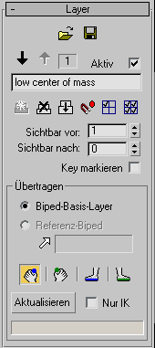

Erstellen Sie einen neuen Layer, und geben Sie ihm den Namen Niedriger Massenmittelpunkt.
Die Schaltfläche
(Linken Arm übertragen) im Bereich "Animation übertragen" wird aktiv, um anzuzeigen, dass der aktuelle Layer die IK-Beschränkung des Basis-Layers für diesen Körperteil beibehält.
- Aktivieren Sie
- Aktivieren Sie im Rollout "Spurauswahl" die Option
(Körper vertikal).
Der Massenmittelpunkt des Bipeds wird ausgewählt.
Verschieben Sie den Massenmittelpunkt entlang der Z-Achse nach unten, bis sich der Kopf des Bipeds unterhalb der Kopfanzeige (roter Rahmen) des Basis-Layers befindet.
Tipp: Wenn Sie vermeiden möchten, dass die Auswahl des Massenmittelpunkts aufgehoben wird, können Sie ihn sperren, indem Sie auf
(Auswahl sperren ein/aus) klicken (oder
Strg+Shift+N).
Der gesamte Biped wird mit Ausnahme seiner linken Hand gesenkt, die weiterhin durch das IK-Objekt fixiert ist, da sie im aktuellen Layer so skaliert wird, dass sie mit der entsprechenden IK-Beschränkung des Basis-Layers übereinstimmt.
Es wird nur die Beschränkung der linken Hand des Bipeds beibehalten.
- Aktivieren Sie im Bereich "Animation übertragen" die Optionen
(Linkes Bein übertragen) und
(Rechtes Bein übertragen). Klicken Sie anschließend auf "Aktualisieren".
Die IK-Füße des Bipeds werden an die des Basis-Layer angeglichen. Die Animations-Keys werden aktualisiert und an die übertragenen Füße des aktuellen Layers angepasst.

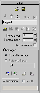

- Durch Klicken auf die nach oben und nach unten weisenden Pfeile bewegen Sie sich durch die verschiedenen Layer. Die aktuelle Layernummer wird im numerischen Feld neben den Pfeilschaltflächen angezeigt.
Anmerkung: 3ds Max gibt die Animation für den ausgewählten Biped nur auf dem aktiven Layer und den aktiven Layern darunter wieder. Beispiel: Wenn der Biped Animationen in vier aktiven Layern (0, 1, 2 und 3) enthält und Layer 2 der aktuelle Layer ist, wird bei der Wiedergabe die Animation in Layer 0, 1 und 2, nicht jedoch in Layer 3 angezeigt.
- [Layernummer]
- Zeigt die Nummer des aktuellen Layers an.
- Aktiv
- Aktiviert bzw. deaktiviert den aktuellen Layer. Nicht verfügbar für Layer 0, der immer aktiviert ist.
- [Namensfeld]
- Hier können Sie den Layer benennen, um es von anderen Layern zu unterscheiden.

Mit den Hilfsmitteln in diesem Bereich können Sie einen Biped über Layer hinweg animieren, während die IK-Beschränkungen auf dem Basis-Layer erhalten bleiben. Sie können auch einen anderen Biped in der Szene als Referenz für das Malen der Animation der Hände und Füße des Bipeds verwenden.
- Biped-Basis-Layer
- Wählen Sie dieses Verfahren, um die IK-Beschränkungen aus dem ursprünglichen Layer des ausgewählten Bipeds als Referenz für Übertragung der Animation zu verwenden. Vorgabe = aktiv.
- Referenz-Biped
- Wählen Sie dieses Verfahren, um den Biped zu verwenden, dessen Name neben der Schaltfläche "Referenz-Biped auswählen" angezeigt wird, als Referenz für die Übertragung der Animation zu verwenden.
- Mit dieser Option können Sie einen Biped auswählen, der als Referenz das Malen der Animation auf den ausgewählten Biped verwendet werden soll. Der Name des ausgewählten Bipeds wird neben der Schaltfläche angezeigt.
- Ist diese Option aktiviert, werden die IK-Beschränkungen auf dem Basis-Layer für den linken Arm des Bipeds beibehalten.
Rechten Arm übertragen
- Ist diese Option aktiviert, werden die IK-Beschränkungen auf dem Basis-Layer für den rechten Arm des Bipeds beibehalten.
- Ist diese Option aktiviert, werden die IK-Beschränkungen auf dem Basis-Layer für das linke Bein des Bipeds beibehalten.
- Ist diese Option aktiviert, werden die IK-Beschränkungen auf dem Basis-Layer für das rechte Bein des Bipeds beibehalten.
- Aktualisieren
- Berechnet Hand- und Fußpositionen des ausgewählten Bipeds für jeden eingestellten Key anhand des Übertragungsverfahrens (Basis-Layer oder Referenz-Biped), der aktiven Schaltflächen zur Übertragung von Körperteilen und der Option "Nur IK".
- Nur IK
- Ist diese Option aktiviert, werden Animationen auf die beschränkten Hände und Füße des Bipeds nur in den Frames übertragen, in denen sie von IK gesteuert werden. Ist sie deaktiviert, wird die Animation auf Hände und Füße sowohl während IK- als auch während VK-Keys übertragen. Vorgabe = Deaktiviert.
