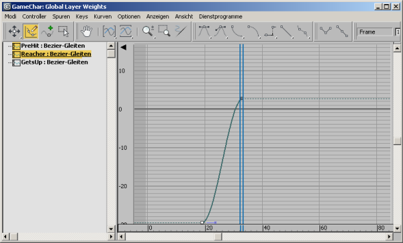

Die globale Gewichtung wird über die Einstellung "Globale Gewichtung" und den Kurveneditor geregelt. Für lokale Gewichtungen gibt es eine eigene Einstellung und einen eigenen Kurveneditor.

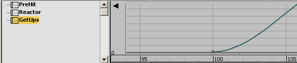

Rollout "Layer-Manager" auf Der Kurveneditor öffnet sich mit den globalen Gewichtungen und zeigt die vorhandenen Layer des Rigs an. Die folgende Abbildung zeigt drei Layer: PreHit, Reactor und GetsUp.
Der neue Layer wird nun eingeblendet und die Figur vom neuen Layer gesteuert.
