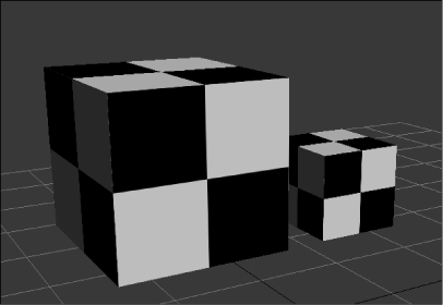

Gehen Sie in 3ds Max wie folgt vor, um dieses Bitmap-Skalierungsproblem darzustellen:
Anwenden eines Schachbrett-Map
Das Schachbrett-Map wird ebenfalls skaliert.
