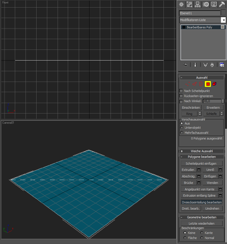

Im folgenden Bild wurde die ausgeblendete Kante des editierbaren Polygons mit dem Tool "Dreieckseinteilung bearbeiten" gedreht. Die ausgeblendete Kante im Objekt "Ebene01" wird als punktierte Linie von links nach rechts dargestellt. Diese Szene wird nach FBX exportiert.

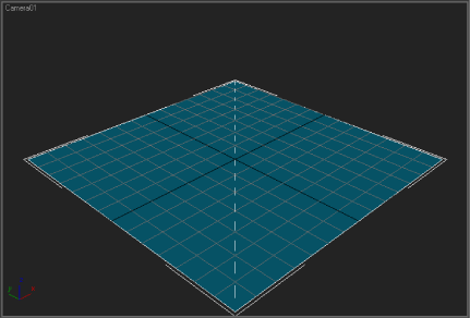

Die ausgeblendete Kante wird als punktierte Linie entlang der gesamten Ebene dargestellt.
Nach dem Import der exportierten FBX-Datei in eine neue Szene ändert sich die Richtung der ausgeblendeten Kante von links nach rechts. Die Kante wird nun auf die Standardeinstellung von oben nach unten zurückgesetzt.
Die Kante ändert die Richtung

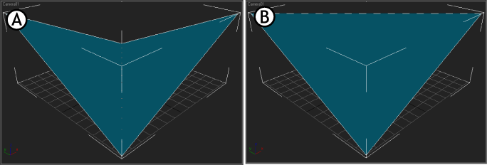

Das folgende Bild zeigt die Auswirkungen dieser Beschränkung auf editierbare Polyobjekte mit gedrehten/geänderten ausgeblendeten Kanten, die nach FBX exportiert wurden. Nebeneinander angeordnete Scheitelpunkte werden nach oben gedrückt, und die Polygonkappe folgt der ausgeblendeten Kante.
A. Darstellung des importierten Objekts, wenn die Drehungen der ausgeblendeten Kanten nicht beibehalten werden. B. Darstellung des importierten Objekts, wenn die Drehungen der ausgeblendeten Kante beibehalten werden.
