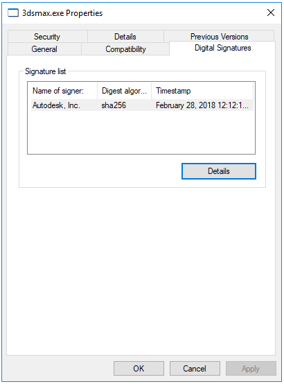

Die digitale Signatur für ausführbare Dateien kann aufgerufen werden, indem Sie mit der rechten Maustaste auf die Datei klicken und dann auf Eigenschaften, die Registerkarte Digitale Signatur, den Namen des Unterzeichners, die Schaltfläche Details und Zertifikat anzeigen klicken. Beachten Sie, dass die Dateierweiterung .dll sein muss. Es empfiehlt sich, eine Kopie der Datei anzulegen, bevor Sie die Erweiterung in .dll ändern und die Dateieigenschaften prüfen.
So sieht beispielsweise das Dialogfeld Dateieigenschaften für 3dsmax.exe aus:
