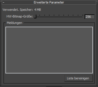

Rollout Erweiterte Parameter (Vektor-Map)
Enthält einige allgemeine Einstellungen und Informationen für Vektor-Maps.
Benutzeroberfläche
Benutzter Arbeitsspeicher
Zeigt an, wie viel Speicher für Kacheln des gerenderten Vektor-Maps belegt ist.
HW-Bitmap-Größe
Mit dieser Option können Sie die Größe der gerenderten Kacheln aus dem Hardware-Rendering (Quicksilver-Renderer) festlegen.
Diese Einstellung hat keine Auswirkungen darauf, wie die Vektor-Map in Ansichtsfenstern angezeigt wird.
Bereich "Meldungen"
Wenn in der Vektor-Map Fehler beim Laden und Rendern einer Vektor-Grafikdatei auftreten, enthält dieses Fenster Warnmeldungen zu diesen Problemen.
Liste bereinigen
Klicken Sie, um den Inhalt des Fensters Meldungen zu löschen.
