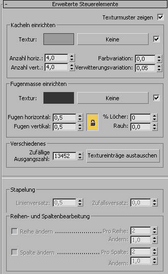

Rollout "Erweiterte Steuerelemente"
- Texturmuster zeigen
- Wenn diese Option aktiviert ist, wird das Textur-Farbfeld für Kacheln oder Fugen aktualisiert und zeigt die Maps, die Sie zuweisen. Vorgabe = Aktiviert.
Bereich "Kacheln einrichten"
- Textur
- Steuert die Anzeige des aktuellen Textur-Maps der Kacheln. Wenn diese Option aktiviert ist, wird die Textur anstelle des Farbmusters als Kachelmuster verwendet. Wenn die Option deaktiviert ist, wird die Farbe der Kachel angezeigt, und durch Klicken auf das Farbfeld wird das Dialogfeld Farbauswahl eingeblendet.
- [Schaltfläche "Textur"]
- Dient als Zielbereich, auf den Sie Maps für die Kacheln ziehen und ablegen können. Wenn Sie auf diese Schaltfläche klicken, während ihr ein Map zugewiesen ist, zeigt 3ds Max das Rollout für das Map an. Vor dem Zuweisen eines Maps lautet die Bezeichnung "Keine".
Das Kontrollkästchen steuert, ob das Map verwendet wird.
- Horiz. Anzahl
- Steuert die Anzahl der Kacheln in einer Reihe.
- Vert. Anzahl
- Steuert die Anzahl der Kacheln in einer Spalte.
- Farbvariation
- Je größer dieser Wert ist, desto größer ist die Farbabweichung zwischen den einzelnen Kacheln. Bereich = 0.0 bis 100.0. Vorgabe = 0.0.
Links: Farbvariation = 0.0
Rechts: Farbvariation = 1.0
- Verwitterungsvariation
- Je größer dieser Wert ist, desto stärker wird die Farbe der einzelnen Kacheln verblichen oder abgeschwächt. Bereich: 0.0 bis 100.0. Vorgabe=5.0
Links: Verwitterungsvariation = 0.05
Rechts: Verwitterungsvariation = 1.0
Bereich "Fugenmasse einrichten"
- Textur
- Steuert die Anzeige des aktuellen Textur-Maps der Fugenmasse. Wenn diese Option aktiviert ist, wird die Textur anstelle des Farbmusters als Fugenmassenmuster verwendet. Wenn die Option deaktiviert ist, wird die Farbe der Fugenmasse angezeigt, und durch Klicken auf das Farbfeld wird das Dialogfeld Farbauswahl angezeigt.
- Dient als Zielbereich, auf den Sie Maps für die Ziegel ziehen und ablegen können. Wenn Sie auf diese Schaltfläche klicken, während ihr ein Map zugewiesen ist, zeigt 3ds Max das Rollout für das Map an. Vor dem Zuweisen eines Maps lautet die Bezeichnung "Keine".
- Fugen horizontal
- Steuert die Breite der Fugen zwischen den Kacheln. Vorgabemäßig ist dieser Wert mit dem Wert für "Fugen vertikal" verknüpft, damit beim Bearbeiten eines Werts beide Einstellungen gleichzeitig verändert werden. Sie können diese Verknüpfung aufheben, indem Sie auf die Sperr-Schaltfläche (das Vorhängeschloss) klicken.
- Fugen vertikal
- Steuert die Höhe der Fugen zwischen den Kacheln. Vorgabemäßig ist dieser Wert mit dem Wert für "Fugen horizontal" verknüpft, damit beim Bearbeiten eines Werts beide Einstellungen auf einmal verändert werden. Sie können diese Verknüpfung aufheben, indem Sie auf die Sperr-Schaltfläche (das Vorhängeschloss) klicken.
- % Löcher
- Legt den Prozentsatz an Löchern durch fehlende Kacheln in der gekachelten Oberfläche fest. Die Fugenmasse ist durch die Löcher sichtbar.
- Rauheit
- Steuert die Rauheit der Fugenmasseränder.
Bereich "Verschiedenes"
- Ausgangszahl für Zufallsgenerator
- Wendet ein zufälliges Muster der Farbvariation auf die Kacheln an. Für diese Option ist keine andere Einstellung zum Generieren völlig unterschiedlicher Muster erforderlich.
- Textureinträge austauschen
- Tauscht die Textur-Maps oder Farben von Kacheln und Fugenmasse aus.
Bereich "Stapelung"
Anmerkung: Die Steuerelemente in diesem Bereich sind nur verfügbar, wenn im Rollout "Standardsteuerelemente"
"Muster einrichten"
"Voreinstellungstyp" die Option "Benutzerdefinierte Kacheln" aktiviert ist.
- Linienversatz
- Verschiebt jede zweite Kachelreihe um jeweils eine Einheit.
- Zufallsversatz
- Verschiebt per Zufallsgenerator Kachelreihen um eine Einheit.
Bereich "Reihen- und Spaltenbearbeitung"
"Muster einrichten"
- Reihe ändern
- Wenn diese Option aktiviert ist, wird ein Muster für die Reihen auf der Grundlage der Werte unter "Pro Reihe" und "Ändern" erzeugt. Vorgabe = Deaktiviert.
- Pro Reihe Gibt an, welche Reihen geändert werden sollen. Wenn der Wert für "Pro Reihe" 0 ist, wird keine Reihe geändert. Bei einem Wert von 1 wird jede Reihe geändert. Wenn der Wert für "Pro Reihe" größer als 1 ist, tritt die Änderung alle N Reihen auf: alle zwei Reihen bei einem Wert von 2, alle drei Reihen bei einem Wert von 3 usw. Vorgabe = 2.
- Ändern Ändert die Breite der Kacheln in den betroffenen Reihen. Ein Wert von 1,0 steht für die Vorgabekachelbreite. Bei Werten über 1,0 wird die Breite der Kacheln erhöht, bei Werten unter 1,0 verringert. Bereich = 0,0 bis 5,0. Vorgabe = 1,0.
Ein Wert von 0,0 stellt einen Sonderfall dar: Wenn der Wert für "Ändern" 0,0 beträgt, werden in dieser Reihe keine Kacheln angezeigt, und das dahinterliegende Material ist zu sehen.
- Spalte ändern
- Wenn diese Option aktiviert ist, wird ein Muster für die Spalten auf der Grundlage der Werte unter "Pro Spalte" und "Ändern" erzeugt. Vorgabe = Deaktiviert.
- Pro Spalte Gibt an, welche Spalten geändert werden sollen. Wenn der Wert für "Pro Spalte" 0 ist, wird keine Spalte geändert. Bei einem Wert von 1 wird jede Spalte geändert. Wenn der Wert für "Pro Spalte" größer als 1 ist, tritt die Änderung alle N Spalten auf: alle zwei Spalten bei einem Wert von 2, alle drei Spalten bei einem Wert von 3 usw. Vorgabe = 2.
- Ändern Ändert die Höhe der Kacheln in den betroffenen Spalten. Ein Wert von 1,0 steht für die Vorgabekachelhöhe. Bei Werten über 1,0 wird die Höhe der Kacheln erhöht, bei Werten unter 1,0 verringert. Bereich = 0,0 bis 5,0. Vorgabe = 1,0.
Ein Wert von 0,0 stellt einen Sonderfall dar: Wenn der Wert für "Ändern" 0,0 beträgt, werden in dieser Spalte keine Kacheln angezeigt, und das dahinterliegende Material ist zu sehen.
