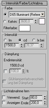

Im Rollout "Intensität/Farbe/Lichtabnahme" können Sie die Farbe und die Intensität der Lichtquelle festlegen. Sie können wahlweise einen Grenzwert für die Lichtabnahme festlegen.
Benutzeroberfläche
		 Bereich "Farbe"
- Lichtquelle Wählen Sie eine verbreitete Lampenspezifikation aus, die ungefähr den Spektralmerkmalen Ihrer Lichtquelle entspricht. Das Farbmuster neben dem Farbmuster "Kelvin" wird aktualisiert und zeigt die Farbe der ausgewählten Lichtquelle an.
Dies sind die verfügbaren Optionen, wenn Sie die Farbe mithilfe der Dropdown-Liste "Lichtquelle" festlegen (HID steht für high-intensity discharge, also hochintensive Entladung).

- Kelvin Stellen Sie die Farbe der Lichtquelle mit den Zahlenauswahlfeldern für die Farbtemperatur ein. Die Farbtemperatur wird in Grad Kelvin angezeigt. Die entsprechende Farbe wird im Farbmuster neben den Temperatur-Zahlenauswahlfeldern angezeigt.
- Filterfarbe
-  Verwenden Sie einen Farbfilter, um den Effekt eines Farbfilters zu simulieren, der über der Lichtquelle platziert wird. Ein roter Filter über einem weißen Licht wirft beispielsweise rotes Licht. Stellen Sie die Filterfarbe ein, indem Sie auf das Farbmuster klicken, um die Farbauswahl anzuzeigen. Vorgabe = Weiß (RGB = 255, 255, 255; HSV = 0, 0, 255).

Bereich "Intensität"
Mit diesen Optionen geben Sie die Stärke oder Helligkeit der fotometrischen Lichtquellen in Größen auf physikalischer Basis an.
Sie stellen die Intensität einer Lichtquelle in einer der folgenden Einheiten ein:
			 lm (Lumen)Misst die Gesamtausgangsleistung der Lichtquelle (den Lichtstrom). Eine normale 100-Watt-Glühlampe hat einen Leuchtfluss von etwa 1750 lm.
			 cd (Candela) Misst die maximale Leuchtintensität der Lichtquelle, normalerweise zusammen mit der Zielrichtung. Eine normale 100-Watt-Glühlampe hat eine Lichtintensität von etwa 139 cd.
			 lx bei (Lux) Misst die Illuminanz, die erzeugt wird, wenn die Lichtquelle in einer bestimmten Entfernung auf eine Oberfläche scheint, die in Richtung der Quelle liegt. "lux" ist die internationale Szeneneinheit, die 1 Lumen pro Quadratmeter entspricht. Die AS-Einheit für die Illuminanz ist Footcandle (fc), was 1 Lumen pro Quadratfuß entspricht. Wenn Sie Footcandle in Lux umrechnen müssen, multiplizieren Sie den Wert mit 10,76. Wenn Sie beispielsweise eine Illuminanz von 35 fc festlegen müssen, stellen Sie die Illuminanz auf 376,6 lx ein.
Wenn Sie die Illuminanz einer Lichtquelle festlegen möchten, stellen Sie den lx-Wert auf der linken Seite ein und geben dann in das zweite Wertefeld die Entfernung an, bei der die Illuminanz gemessen wird.

Bereich "Dämpfung"
- Endintensität
-  Zeigt die durch Dämpfung verursachte Intensität unter Verwendung derselben Einheiten wie in der Gruppe "Intensität" an.
- Dämpfungsprozentsatz
-  Wenn dieser Schalter aktiviert ist, bezeichnet der Wert einen „Multiplikator“ der die Intensität der Lichtquelle dämpft. Bei 100 % hat das Licht seine volle Intensität. Bei niedrigeren Prozentsätzen wird die Lichtquelle gedämpft.

- Glühlampenfarbverschiebung bei Dämpfung
-  Wenn diese Option aktiviert ist, simuliert die Lichtquelle ein Glühlicht, indem bei gedämpftem Licht der Gelbanteil höher ist.
