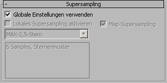

Benutzeroberfläche
Globale Einstellungen verwenden
Wenn diese Option aktiviert ist, verwendet das Material die im Rollout Vorgabe-Scanline-Renderer festgelegten SuperSampling-Optionen. Vorgabe = Aktiviert.
Lokales Supersampling aktivieren
Wenn diese Option aktiviert ist, wird SuperSampling auf das Material angewendet. Vorgabe = Deaktiviert.
[Dropdown-Liste Sampler]
Wählen Sie hier die gewünschte SuperSampling-Methode. Die Liste ist nur aktiv, wenn die Option "Globale Einstellungen verwenden" deaktiviert ist. Vorgabe = MAX-2.5-Stern.
Map-Supersampling
Wenn diese Option aktiviert ist, wird SuperSampling zusätzlich auf die Maps angewendet, die dem Material zugeordnet sind. Ist die Option deaktiviert, verwendet der SuperSampler Pixelmittelwerte für Maps. Diese Option ist nur aktiv, wenn "Globale Einstellungen verwenden" deaktiviert ist. Vorgabe = Aktiviert.
Qualität
Steuert die Qualität des SuperSamplings über die Anzahl der Proben für jedes Pixel. Bei der Einstellung 0,0 werden vier Proben pro Pixel entnommen. Bei einem Wert von 1,0 werden ungefähr 40 Proben pro Pixel entnommen (die genaue Anzahl hängt davon ab, welcher Shader aktiv ist). Bereich = 0,0 bis 1,0. Vorgabe = 0,5.
Dieses Zahlenauswahlfeld ist für die Methode "MAX-2.5-Stern" nicht verfügbar.
Adaptiv
Nur verfügbar für die Methoden "Halton adaptiv" und "Gleichmäßig adaptiv". Wenn diese Option aktiviert ist, werden bei diesen Methoden weniger Proben entnommen als im Parameter "Qualität" angegeben, sofern die Farbänderung in den Proben nicht größer ist als der festgelegte Grenzwert. Ist die Farbänderung größer als der Grenzwert, wird die volle Anzahl der im Parameter "Qualität" angegebenen Proben entnommen. Wenn Sie die Option "Adaptiv ein" aktivieren, wird möglicherweise weniger Zeit für das Supersampling benötigt. Vorgabe = Aktiviert.
Grenzwert
Steuert die adaptiven Methoden. Nur verfügbar für die Methoden "Halton adaptiv" und "Gleichmäßig adaptiv". Zeigen die Proben eine Farbänderung, die größer als der Grenzwert ist, wird bei adaptiven Methoden die volle Anzahl der im Parameter "Qualität" angegebenen Proben entnommen. Bei weniger starken Farbänderungen entnehmen die adaptiven Methoden weniger Proben und benötigen so auch weniger Verarbeitungszeit. Gültig sind Werte im Bereich von 0,0 bis 1,0. Den Grenzwert auf 0,0 zu setzen ist gleichbedeutend mit einer Deaktivierung von "Adaptiv ein". Vorgabe = 0,1.
