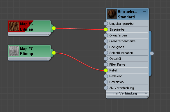

Ein Material mit einem Map für Streufarben und einem weiteren als Relief-Map

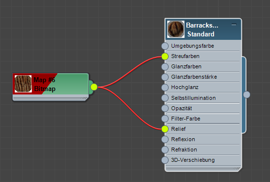

Ein Material mit nur einem Map, das als Streufarben- und Relief-Map verwendet wird
