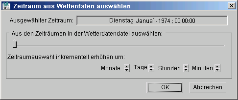

Das Dialogfeld "Zeitraum aus Wetterdaten auswählen" funktioniert gemeinsam mit dem Dialogfeld "Wetterdaten konfigurieren". Sie können einen einzelnen Zeitraum aus der Wetterdatendatei (EPW) auswählen.
Benutzeroberfläche
- Ausgewählter Zeitraum:
-  Zeigt den derzeit ausgewählten Zeitraum an. Vorgabe=Der erste Zeitraum in der Wetterdatendatei.
Wählen Sie aus den Zeiträumen in der Gruppe "Wetterdatendatei" aus
- Zeitraumauswahl
-  Ziehen Sie den Schieberegler, um die in der Datei verfügbaren Zeiträume zu durchsuchen.
- Zeitraumauswahl inkrementell erhöhen um
-  Mit den Zahlenauswahlfeldern "Monate", "Tage", "Stunden" oder "Minuten" veschieben Sie die Zeitraumauswahl um die entsprechende Zeiteinheit. Wenn die Datei keine Inkremente in dieser Zeitebene enthält, hat das Zahlenauswahlfeld keine Wirkung.
