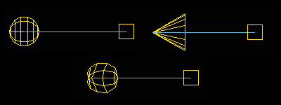

Ein Ziellicht verfügt über ein Ziel-Unterobjekt, mit dem Sie die Lichtquelle gezielt ausrichten können.
Repräsentationen von Ziellichtern in Ansichtsfenstern mit kugelförmiger, Spotlicht- und Netzverteilung
