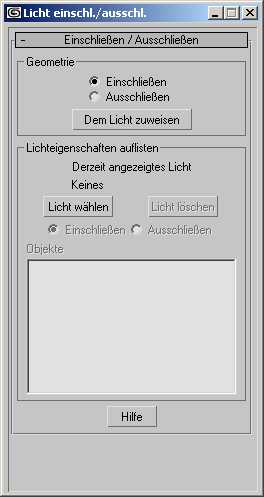

Mit dieser Option können Sie die Geometrie in die Beleuchtung einschließen bzw. ausschließen.
Bereich "Geometrie"
- Einschließen/Ausschließen
-  Gibt an, ob das ausgewählte Objekt von einem bestimmten Lichtobjekt beleuchtet wird oder nicht. Vorgabe = Einschließen.
- Dem Licht zuweisen
-  Aktiviert die Auswahlfunktion, damit Sie die gewünschte Lichtquelle auswählen können. Sie können nur jeweils eine Lichtquelle gleichzeitig auswählen.
Bereich "Lichteigenschaften auflisten"
Mit diesen Steuerelementen können Sie den Status "Einschließen/Ausschließen" von Objekten nach Lichtquelle anzeigen und bearbeiten.
- Derzeit angezeigtes Licht
-  Zeigt den Namen der derzeit ausgewählten Lichtquelle an.
- Licht wählen
-  Aktiviert die Auswahlfunktion, damit Sie eine andere Lichtquelle auswählen können.
- Licht löschen
-  Löscht die Einträge in der Liste "Objekte" und gibt alle ein- oder ausgeschlossenen Objekte frei, die der derzeit angezeigten Lichtquelle zugewiesen sind.
-  Kehrt den Beleuchtungsstatus ein- bzw. ausgeschlossener Objekte (ob sie von der derzeit angezeigten Lichtquelle beleuchtet werden oder nicht) ins Gegenteil um.
- Objekte
-  Listet die Objekte auf, die zum Ein- oder Ausschließen für die derzeit angezeigte Lichtquelle ausgewählt sind.
- Hilfe
-  Bietet Hilfe zur Verfahrensweise.
