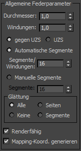

Bereich Allgemeine Federparameter
Durchmesser
Der Gesamtdurchmesser der Feder, gemessen in der Mitte des Drahts. (Der Durchmesser des Drahts selbst hat keine Auswirkung auf diese Einstellung.)
Windungen
Die Anzahl der vollen 360-Grad-Windungen der Feder.
Gegen UZS/UZS
Gibt an, ob die Windungen der Feder gegen den Uhrzeigersinn (Gegen UZS) oder im Uhrzeigersinn (UZS) verlaufen.
Automatische Segmente
Wählen Sie diese Option aus, um zu erzwingen, dass die einzelnen Windungen der Feder genauso viele Segmente enthalten, wie im Zahlenauswahlfeld Segmente/Windungen angegeben ist. Wenn Sie also die Anzahl der Windungen erhöhen, erhöht sich auch die Anzahl der Segmente.
Segmente/Windungen
Mit diesem Zahlenauswahlfeld können Sie die Anzahl der Segmente in jeder 360-Grad-Windung der Feder angeben.
Manuelle Segmente
Wenn diese Option gewählt wird, umfasst die Länge der Feder eine feste Anzahl von Segmenten, unabhängig davon, wie viele Windungen die Feder hat. Wenn Sie also die Anzahl der Windungen erhöhen, müssen Sie die Anzahl der Segmente manuell ebenfalls erhöhen, um eine glatte Kurve beizubehalten.
Segmente
Mit diesem Zahlenauswahlfeld können Sie die Gesamtzahl der manuellen Segmente der Feder angeben.
Glättung
Bietet verschiedene Möglichkeiten zur Glättung des Objekts. Diese Optionen funktionieren genauso wie beim Grundkörper Torus.
  • Alle Alle Oberflächen werden geglättet.
  • Seiten Die Glättung erfolgt entlang der Länge des Drahtes, aber nicht um seinen Umfang.
  • Segmente Die Glättung erfolgt um den Drahtumfang, aber nicht entlang der Länge des Drahtes.
  • Keine Es wird keine Glättung zugewiesen.
Renderfähig
Wenn diese Option aktiviert ist, erscheint das Objekt beim Rendern, wenn nicht, wird das Objekt nicht angezeigt.
Mapping-Koord. generieren
Weist dem Objekt Mapping-Koordinaten zu. Vorgabe = Aktiviert.

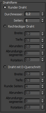

Bereich Drahtform
Bietet drei verschiedene Drahtquerschnitte für die Feder: rund, rechteckig oder D-förmig. Für jeden Typ gibt es einen eigenen Parametersatz.
Runder Draht
Gibt einen runden Draht für die Feder an.
  • Durchmesser Gibt den Durchmesser des Drahtes an.
  • Seiten Gibt die Anzahl der Seiten an, aus denen der Querschnitt besteht.
Rechteckiger Draht
Gibt einen rechteckigen Draht an.
  • Breite Legt die Breite des Querschnitts fest.
  • Tiefe Legt die Tiefe des Querschnitts fest.
  • Abrunden In Kombination mit Abrundungssegmente (siehe unten) können Sie hiermit die Ecken des Querschnitts abrunden.
  • Abrundungssegmente Legt die Anzahl der Segmente in der Abrundung fest.
  • Rotation Rotiert den Winkel des Querschnitts auf der gesamten Länge der Feder.
Draht mit D-Querschnitt
Legt eine D-Form für den Draht fest.
  • Runde Seiten Gibt die Anzahl der Segmente an, aus denen die abgerundete Seite der D-Form besteht.
