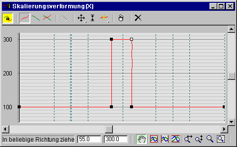

Die Kurven der Skalierungsverformung haben folgende Eigenschaften:
- Zwei Kurven werden angezeigt: rot für die Skalierung an der X-Achse und grün für die Skalierung an der Y-Achse.
- Der vorgegebene Kurvenwert ist 100%.
- Durch Werte über 100% wird die Kontur vergrößert.
- Durch Werte zwischen 100% und 0% wird die Kontur verkleinert.
- Durch negative Werte wird die Kontur skaliert und gespiegelt.
Unter Verformungs-Dialogfeld finden Sie weitere Informationen über die Steuerelemente in diesem Dialogfeld.
Dialogfeld der Skalierungsverformungskurve

So wenden Sie die Skalierungsverformung an:
Wählen Sie ein Extrusionsobjekt aus.
- Klicken Sie in der Modifikatorstapelanzeige auf "Loft-Extrusion".
- Klicken Sie im Rollout "Verformungen" auf "Skalierung".
- Bearbeiten Sie die Verformungskurven für die X- und Y-Achse.
