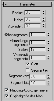

Rollout Parameter
Radius
Legt den Radius des gefasten Zylinders fest.
Höhe
Bestimmt das Maß entlang der Mittelachse. Bei negativen Werten wird der gefaste Zylinder unterhalb der Konstruktionsebene erstellt.
Abrunden
Fast den oberen und unteren Verschlussscheitelpunkt des gefasten Zylinders. Höhere Werte ergeben eine verbesserte Abrundung entlang der Verschlusskante.
Höhensegmente
Legt die Anzahl der Unterteilungen entlang der entsprechenden Achse fest.
Abrundungssegmente
Legt die Anzahl der Segmente in den abgerundeten Kanten des Zylinders fest. Durch Hinzufügen von Abrundungssegmenten werden die Kanten gekrümmt, wodurch ein abgerundeter Zylinder erzeugt wird.
Seiten
Legt die Anzahl der Flächen um die Außenseite des gefasten Zylinders fest. Hohe Werte erzeugen beim Schattieren und Rendern echte Kreise, wenn die Option "Glatt" aktiviert ist. Niedrige Werte erstellen regelmäßige, mehreckige Objekte, wenn "Glatt" deaktiviert ist.
Verschlusssegmente
Legt die Anzahl konzentrischer Unterteilungen um die Mitte der oberen oder unteren Fläche des gefasten Zylinders fest.
Glatt
Verschmilzt die Flächen des gefasten Zylinders, sodass er in den Ansichtsfenstern glatt gerendert wird.
Segment ein
Aktiviert die Segmentfunktion. Vorgabe = Deaktiviert.
Wenn Sie ein Segment erstellen und anschließend die Option "Segment ein" deaktivieren, wird wieder der vollständige gefaste Zylinder angezeigt. Sie können mit diesem Kontrollkästchen zwischen den beiden Topologien umschalten.
Segment von, Segment bis
Hier legen Sie die Gradzahl um die lokale Z-Achse von einem Nullpunkt auf der lokalen X Achse fest.
Bei beiden Einstellungen verschieben positive Werte das Ende des Segments gegen den Uhrzeigersinn und negative Werte im Uhrzeigersinn. Sie können jede der beiden Einstellungen zuerst vornehmen. Wenn sich die Enden treffen, erscheint wieder der ganze gefaste Zylinder.
Mapping-Koord. generieren
Erstellt die zum Anwenden von Map-Materialien auf den gefasten Zylinder notwendigen Koordinaten. Vorgabe = Aktiviert.
Originalgröße des Map
Diese Option steuert die Skalierungsmethode für auf das Objekt angewendete Textur-Mapping-Materialien. Die Skalierungswerte werden von den Einstellungen unter "Originalskalierung verwenden" im Rollout "Koordinaten" des angewendeten Materials festgelegt. Vorgabe = Deaktiviert.
