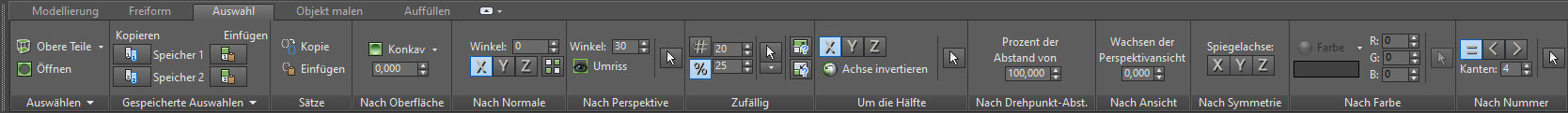

Gruppe "Auswahl"
Die Registerkarte Auswahl der Multifunktionsleiste bietet eine Reihe spezialisierter Hilfsmittel für die Auswahl von Unterobjekten. Sie können beispielsweise konkave oder konvexe Bereiche, Unterobjekte, die gegenüber dem Blickpunkt liegen oder in eine bestimmte Richtung weisen usw. auswählen.
Anmerkung: Die Registerkarte "Auswahl" wird nur angezeigt, wenn eine Unterobjektebene aufgerufen wird. Wenn kein Objekt oder ein Objekt ohne aktive Unterobjektebene ausgewählt wird, ist die Registerkarte vorgabemäßig leer.
Tipp: Um Unterobjektebenen einfach mit den Auswahlhilfsmitteln zu ändern, verschieben Sie zuerst die Gruppe Polygon-Modellierung von der Registerkarte Modellierung, indem Sie sie in ein Ansichtsfenster ziehen.
