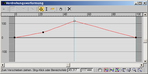

Mit der Verdrehungsverformung können Sie Objekte erstellen, die sich wie Spiralen der Länge nach verdrehen. Über die Verdrehung wird der Grad der Rotation um den Pfad bestimmt.
Dialogfeld der Verdrehungsverformungskurve

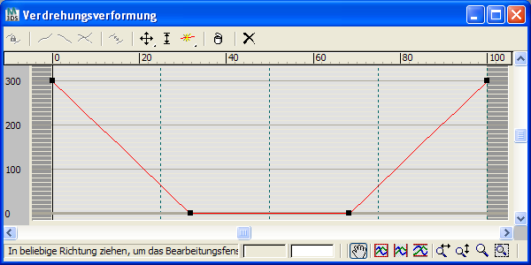

Verformung der extrudierten Straße mit Verdrehung
Die Kurven der Verdrehungsverformung haben folgende Eigenschaften:
- Eine rote Kurve zeigt die Rotation der Kontur um den Pfad an.
- Der vorgegebene Rotationswert der Kurve beträgt 0 Grad.
- Positive Werte erzeugen eine Rotation gegen den Uhrzeigersinn (vom Pfadbeginn aus gesehen).
- Negative Werte erzeugen eine Rotation im Uhrzeigersinn.
- Sowohl die Verdrehungsverformung als auch die "Neigung" erzeugen eine Rotation um den Pfad. Die Verdrehungsverformung wird auf die Kontur angewendet, nachdem der Neigungswinkel zugewiesen wurde. Durch die Verdrehungsverformung lässt sich der Neigungsbetrag vergrößern oder verkleinern.

So wenden Sie die Verdrehungsverformung an:
Wählen Sie ein Extrusionsobjekt aus.
- Klicken Sie in der Modifikatorstapelanzeige auf "Loft-Extrusion".
- Klicken Sie im Rollout "Verformungen" auf "Verdrehung".
- Definieren Sie die Rotation um den Pfad durch entsprechendes Ändern der einzelnen Verformungskurve.
