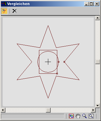

Im Dialogfeld "Vergleichen" können Sie eine beliebige Anzahl von Querschnitt-Konturen in einem Extrusionsobjekt vergleichen, um sicherzustellen, dass der erste Scheitelpunkt jeweils in einer Linie liegt. Wenn der jeweils erste Scheitelpunkt der Konturen nicht in einer Linie liegt, kann die Loft-Extrusion zu einem unerwünschten Ergebnis führen.

Hiermit können Sie Konturen, die angezeigt werden sollen, aus dem ausgewählten Extrusionsobjekt wählen. Klicken Sie auf die Schaltfläche "Kontur auswählen" in der linken oberen Ecke des Dialogfelds. Wählen Sie dann im Ansichtsfenster die Konturen aus, die Sie anzeigen möchten. Wenn Sie eine Kontur von der Anzeige ausschließen möchten, klicken Sie noch einmal darauf.
Wenn Sie den Mauszeiger im Extrusionsobjekt auf eine Kontur setzen, ändert sich die Form des Mauszeigers, um anzugeben, ob die Kontur derzeit im Dialogfeld angezeigt wird: ein Pluszeichen bedeutet, dass die Kontur nicht ausgewählt ist (wenn Sie die Kontur auswählen, wird sie der Anzeige im Dialogfeld hinzugefügt), und ein Minuszeichen bedeutet, dass die Kontur bereits ausgewählt ist.
Im Dialogfeld "Vergleichen" wird für jede Kontur der erste Scheitelpunkt als kleines Quadrat angezeigt. Damit die Loft-Extrusion korrekt durchgeführt werden kann, müssen sich die ersten Scheitelpunkte aller Konturen auf dem Pfad an der gleichen Position befinden.
