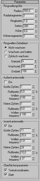

Benutzeroberfläche
Bereich "Ringwellengröße"
Über diese Einstellungen ändern Sie die Parameter der Ringwelle.
Radius
Legt den Außenradius der Ringwelle fest.
Radialsegmente
Legt die Segmentzahl zwischen Innen- und Außenfläche in Richtung des Radius fest.
Ringbreite
Legt die mittlere Ringbreite, vom Außenradius nach innen gemessen, fest.
Seiten
Legt die Anzahl der Segmente in Richtung des Umfangs für Innen-, Außen und Verschlussflächen fest.
Höhe
Legt die Höhe der Ringwelle entlang ihrer Hauptachse fest.
Tipp: Wenn Sie den Höhenwert für einen Effekt wie eine Druckwelle bei 0 belassen, sollten Sie ein zweiseitiges Material zuweisen, damit der Ring von beiden Seiten zu sehen ist.
Höhensegmente
Legt die Anzahl der Segmente in Richtung der Höhe fest.
Bereich "Ringwellen-Zeitablauf"
Verwenden Sie diese Einstellungen für Ringwellenanimationen, bei denen die Ringwelle von Null auf ihre volle Größe anwächst.
Nicht wachsen
Legt eine statische Ringwelle fest, die zur Startzeit erscheint und zur Endzeit ausgeblendet wird.
Wachsen und halten
Animiert einen einzelnen Wachstumszyklus. Die Ringwelle beginnt zur Startzeit zu wachsen und erreicht ihre volle Größe zur Startzeit + Wachszeit.
Zyklisch wachsen
Die Ringwelle wächst immer wieder erneut von der Startzeit bis zur Startzeit + Wachszeit.
Wenn Sie beispielsweise "Startzeit" auf 0 und "Wachszeit" auf 25 einstellen, für "Endzeit" den Vorgabewert 100 beibehalten und "Zyklisch wachsen" wählen, wächst die Ringwelle im Verlauf der Animation viermal von Null auf ihre volle Größe an.
Startzeit
Die Nummer des Frames, in dem die Ringwelle erscheint und zu wachsen beginnt, wenn Sie "Wachsen und halten" oder "Zyklisch wachsen" gewählt haben.
Wachszeit
Die Anzahl der Frames nach der Startzeit, die die Ringwelle benötigt, um ihre volle Größe zu erreichen. Die Option "Wachszeit" ist nur verfügbar, wenn "Wachsen und halten" oder "Zyklisch wachsen" gewählt wurde.
Endzeit
Die Nummer des Frames, nach dem die Ringwelle verschwindet.
Bereich "Außenkantenwelle"
Verwenden Sie diese Einstellungen, um die Form der Außenkante der Ringwelle zu ändern.
Tipp: Bei Effekten, wie etwa einer Druckwelle, weist die Ringwelle normalerweise an der Außenkante nur eine geringe oder gar keine Wellung, an der Innenkante jedoch eine relative starke Wellung auf.
Ein
Aktiviert die Wellung der Außenkante. Die übrigen Parameter in diesem Bereich sind nur verfügbar, wenn diese Option aktiviert ist. Vorgabe = Deaktiviert.
Große Zyklen
Legt die Anzahl der Hauptwellen um die äußere Kante fest.
flussbreite
Legt die Größe der großen Wellen als Prozentwert der unmodulierten Breite fest.
Wellenfrequenz
Legt die Anzahl der Frames fest, die eine große Welle benötigt, um sich um die Ringwelle herumzubewegen.
Kleine Zyklen
Legt die Anzahl der kleineren Wellen von zufallsgesteuerter Größe in jedem größeren Zyklus fest.
flussbreite
Legt die durchschnittliche Größe der kleineren Wellen als Prozentsatz der unmodulierten Breite fest.
Wellenfrequenz
Legt die Anzahl der Frames fest, die eine kleine Welle benötigt, um die entsprechende große Welle zu durchlaufen.
Bereich "Innenkantenwelle"
Verwenden Sie diese Einstellungen, um die Form der Innenkante der Ringwelle zu ändern.
Ein
Aktiviert die Wellung der Innenkante. Die übrigen Parameter in diesem Bereich sind nur verfügbar, wenn diese Option aktiviert ist. Vorgabe = Aktiviert.
Große Zyklen
Legt die Anzahl der großen Wellen entlang der Innenkante fest.
flussbreite
Wellenfrequenz
Legt die Anzahl der Frames fest, die eine große Welle benötigt, um sich um den Innenumfang der Ringwelle herumzubewegen.
Kleine Zyklen
flussbreite
Wellenfrequenz
Anmerkung: Negative Werte für die Wellenfrequenz-Parameter ändern die Richtung der Welle. Um Interferenzmuster zu erstellen, verwenden Sie bei den Wellenfrequenz-Einstellungen kleine und große Wellen mit unterschiedlichem Vorzeichen, aber mit ähnlichen flussbreiten- und Zykluseinstellungen.
Tipp: Die besten "zufälligen" Ergebnisse erzielen Sie, wenn Sie für große und kleine Zyklen Primzahlen verwenden, die um ein Vielfaches von 2 bis 4 voneinander differieren. So erzeugt zum Beispiel eine große Welle mit 11 oder 17 Zyklen und der flussbreite 50, kombiniert mit einer kleinen Welle mit 23 oder 31 Zyklen und der flussbreite 10 bis 20 eine schöne, zufällig wirkende Kante.
Bereich "Oberflächenparameter"
Texturkoordinaten
Legt die zum Anwenden von Map-Materialien auf das Objekt notwendigen Koordinaten fest. Vorgabe = Aktiviert.
Glatt
Wendet eine Glättung auf das Objekt an, indem alle Polygone auf die Glättungsgruppe 1 gesetzt werden. Vorgabe = Aktiviert.
