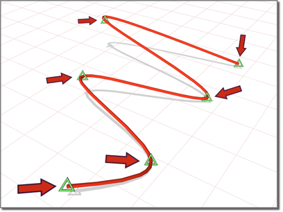

Dieser Befehl erstellt eine Punktkurve, die an die gewählten Punkten angeglichen wird. Die Punkte können zu zuvor erstellten Punktkurven- und Punktflächenobjekten gehören oder speziell erstellte Punkt-Unterobjekte sein. Dabei kann es sich nicht um KS handeln.
Ausrichten einer Kurve an ausgewählten Punkten

    Eine Punktkurve wird erstellt. Die Punktkurve verläuft in der Reihenfolge der Auswahl durch die ausgewählten Punkte.
    Sie können eine Punktauswahl mit der RÜCKTASTE in umgekehrter Reihenfolge wieder aufheben.
