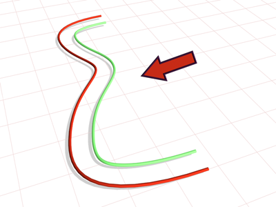

Eine Versatzkurve befindet sich in einem Abstand zu der übergeordneten Originalkurve. Sie ist eine Normale des Originals. Sie können sowohl planare als auch dreidimensionale Kurven versetzen.
Zum Erstellen einer Versatzkurve verwendete Kurve
