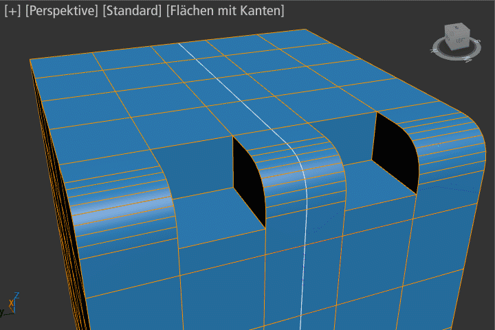

Ab 3ds Max Update 2022.3 können Sie mit Intelligente Extrusion mehrere Kantenkörper auf demselben Netz schneiden. Im Folgenden finden Sie zwei Beispiele dafür.

    Anmerkung: Der Teilschnitt der intelligenten Extrusion funktioniert derzeit nur mit Bearbeitbares Poly. Bei Poly bearbeiten muss die Fläche vollständig durch das Netz extrudiert werden, damit der Vorgang effektiv durchgeführt werden kann.
    Die ausgewählten Flächen werden in dieselbe Richtung extrudiert, wobei die betroffenen Flächen automatisch angepasst oder generiert werden, um ein wasserdichtes Netz zu erstellen.
    Beim Extrudieren von Flächen nach innen schneidet die intelligente Extrusion Flächen auf einem beliebigen Teil des Netzes durch und löscht sie, damit das Ergebnis vollständig durch das Netz hindurchgeht. Das entstandene Loch wird wieder an die umliegenden Flächen angeheftet. Dies ähnelt einer booleschen Subtraktion, wird jedoch auf einer Polygonkomponente durchgeführt.
    Beim Extrudieren von Flächen nach außen in eine andere Fläche auf einem beliebigen Element im Netz werden alle Schnittpunkte zusammengeheftet, um ein sauberes Ergebnis zu erzielen. Dies ähnelt einer booleschen Vereinigung.
