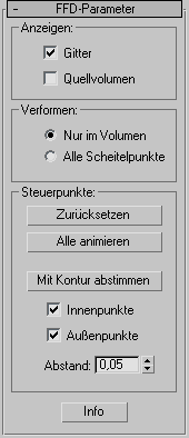

Rollout "FFD-Parameter"
Bereich Anzeigen
Bestimmt die Platzierung der FFD in den Ansichtsfenstern.
Gitter
Zieht Verbindungslinien zwischen den Steuerpunkten, die zusammen ein Raster bilden.
Obwohl die Ansichtsfenster beim Zeichnen dieser Linien manchmal unübersichtlich werden, ist es so einfacher, sich das Gitter vorzustellen.
Quellvolumen
Zeigt die Steuerpunkte und das Gitter im unveränderten Status an.
Wenn die Gitter-Auswahlebene aktiv ist, hilft dies, das Quellvolumen zu positionieren.
Tipp: Sie können herausfinden, welche Punkte im Quellvolumen liegen (und daher verformt werden), indem Sie den Modifikator vorübergehend deaktivieren. Klicken Sie dazu auf das Glühbirnensymbol in der Modifikatorstapelanzeige.
Bereich "Verformen"
  • Nur im Volumen(Vorgabe) Verformt Scheitelpunkte innerhalb des Quellvolumens.
  • Alle Scheitelpunkte Hiermit werden alle Scheitelpunkte verformt, unabhängig davon, ob sie sich innerhalb oder außerhalb des Quellvolumens befinden.
    Die Verformung außerhalb des Volumens stellt eine kontinuierliche Extrapolierung der Verformung innerhalb des Volumens dar. Weit vom Quellgitter entfernte Punkte können extrem stark verformt werden.
Bereich "Steuerpunkte"
Zurücksetzen
Setzt alle Steuerpunkte an ihre Ausgangspositionen zurück.
Alle animieren
Weist allen Steuerpunkten Point3-Controller zu, sodass sie in der Spuransicht sofort angezeigt werden.
Vorgabegemäß werden die Steuerpunkte eines FFD-Gitters nicht in der Spuransicht angezeigt, da ihnen keine Controller zugewiesen sind. Wenn jedoch ein Steuerpunkt animiert wird, erhält er einen Controller zugewiesen, und er wird in der Spuransicht angezeigt. Mit Alle animieren können Sie Keys hinzufügen und löschen sowie weitere Key-Operationen durchführen.
Mit Kontur abstimmen
Verschiebt alle FFD-Steuerpunkte an die Schnittstelle des geänderten Objekts mit einer geraden Linie, die vom Mittelpunkt des Objekts zum Ausgangspunkt des Steuerpunkts verläuft, und versetzt sie zusätzlich um den im Zahlenauswahlfeld Abstand festgelegten Abstand.
Anmerkung: Mit Kontur abstimmen ist besonders für regelmäßige Objekte wie Grundkörper zu empfehlen. Weniger effektiv ist die Option, wenn das Objekt degenerierte (lange, schmale) Flächen oder spitze Ecken aufweist. Alle Steuerelemente sind bei Konturen deaktiviert, weil keine Flächen für Überschneidungen vorhanden sind.
Innenpunkte
Wenn diese Option aktiviert ist, wirkt sich Mit Kontur abstimmen nur auf Steuerpunkte im Objekt aus.
Außenpunkte
Wenn diese Option aktiviert ist, wirkt sich Mit Kontur abstimmen nur auf Steuerpunkte außerhalb des Objekts aus.
Versatz
Der Abstand, um den die von Mit Kontur abstimmen beeinflussten Steuerpunkte von der Objektoberfläche versetzt werden.
Info
Öffnet ein Dialogfeld mit Copyright- und Lizenzinformationen.
