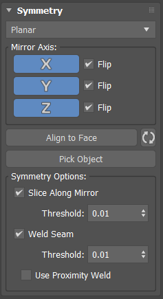

Benutzeroberfläche
Modifikatorstapel
- Spiegeln
Die Platzierung des Spiegel-Gizmos bestimmt, wie sich Symmetrie auf das Objekt auswirkt. Sie können das Gizmo verschieben, drehen oder auch animieren.
Weitere Informationen zur Stapelanzeige finden Sie unter Modifikatorstapel.
- Menü "Symmetrietyp"
- Wählen Sie den Schnitttyp aus, entweder "Planar" oder "Radial".
Bereich "Spiegelachse"
- Schaltflächen X, Y, Z
- Spiegelt das Objekt entlang der ausgewählten Achsen.
- Umkehren (nur Typ "Planar")
- Wenn diese Option aktiviert ist, wird die Symmetrie auf die gegenüberliegende Seite der entsprechenden Achse umgekehrt.
- Schaltfläche "An Fläche ausrichten"
- Wählt die Fläche für die Ausrichtung des Gizmos aus.
Schaltfläche "Gizmo zurücksetzen"
- Setzt das Gizmo auf die Vorgabeposition zurück.
- Schaltfläche "Objekt auswählen"
- Wählt ein Referenzobjekt aus der Szene aus.
Gruppe "Symmetrieoptionen"
- Anzahl (nur Typ "Radial")
- Legt den Symmetrieradius fest.
- Symmetrie spiegeln (nur Typ "Radial")
- Wenn diese Option aktiviert ist, wird die Hälfte der Geometrie gespiegelt, um saubere Nähte zu erzeugen.
- Umkehren (nur Typ "Radial")
- Wenn diese Option aktiviert ist, wird die gespiegelte Hälfte der Geometrie auf die gegenüberliegende Seite umgekehrt.
"Symmetrie spiegeln" mit aktivierter und deaktivierter Option "Umkehren"
- Am Spiegel schneiden
- Wenn diese Option aktiviert ist, agiert das Spiegel-Gizmo als Schnittebene, wenn es sich innerhalb der Begrenzungen eines Netzes befindet. Wenn sich das Gizmo außerhalb der Begrenzungen eines Netzes befindet, wird die symmetrische Reflexion immer noch als Teil des ursprünglichen Netzes behandelt. Wenn "Am Spiegel schneiden" deaktiviert ist, wird die symmetrische Reflexion als separates Element des ursprünglichen Netzes behandelt. Sie können auch das Zahlenauswahlfeld Grenzwert anpassen, um den Abstand der verschweißten Scheitelpunkte beim Schneiden des Netzes zu steuern. Vorgabe = Aktiviert.
- Naht verschweißen
- Wenn diese Option aktiviert ist, werden die Scheitelpunkte entlang der Spiegelachse automatisch verschweißt. Sie können auch das Zahlenauswahlfeld Grenzwert anpassen, um den Abstand der verschweißten Scheitelpunkte beim Schneiden des Netzes zu steuern. Vorgabe = Aktiviert.
- Näherungsschweißen
- Wenn diese Option aktiviert ist, verwendet Näherungsschweißen die alte Methode zum Verschweißen von Scheitelpunkten basierend auf der Näherung. Die neue Vorgabemethode hingegen verfolgt die Scheitelpunkte, die durch das Schneiden erzeugt werden, und verschweißt sie auf intelligentere Weise. Vorgabe = Deaktiviert.
