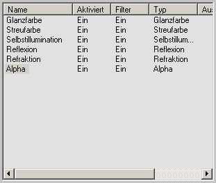

[Liste der Renderelemente]
Diese Bildlaufliste zeigt die Elemente, die separat gerendert werden sollen, sowie ihren Status an. Um die Größe der Spalten in der Liste zu ändern, ziehen Sie an der Spaltenbegrenzung zwischen zwei Spalten.
Die Liste umfasst die folgenden Spalten:
Name
Zeigt den Namen des Elements an. Sie können den Vorgabenamen des Elements im Bereich "Parameter für ausgewählte Elemente" ändern.
Um ein Element auszuwählen, klicken Sie in der Liste auf seinen Namen. Wählen Sie bei gedrückter Strg-Taste oder Umschalttaste zusätzliche Elemente bzw. eine Gruppe zusammenhängender Elemente aus.
Aktiviert
Zeigt an, ob das Element aktiviert ist.
Filter
Zeigt an, ob der aktive Antialias-Filter für das Element aktiviert ist.
Typ
Zeigt an, welchen Typ das Element hat.
Dieses Feld ist praktisch, wenn Sie den Namen eines Elements geändert haben.
Ausgabepfad
Zeigt den Pfad und den Dateinamen für das Element an.
