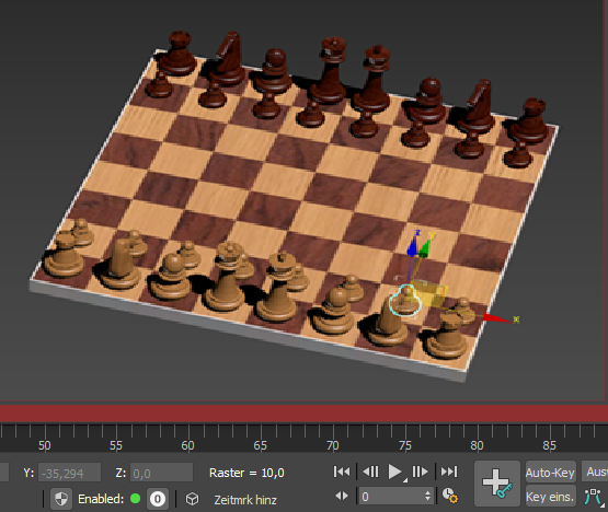

  1. Aktivieren Sie (Key-Einstellung aktivieren).
    Der Schalter "Key einstellen" wird rot, ebenso wie der Zeitschieber-Hintergrund und der Umriss des aktiven Ansichtsfensters.
  2. Wählen Sie im Ansichtsfenster "Perspektive" den Bauern vor dem weißen Springer in der rechten unteren Ecke. Wenn das Transformations-Gizmo noch nicht angezeigt wird, klicken Sie mit der rechten Maustaste und wählen im Quad-Menü "Verschieben".
    Bauer ausgewählt und Modus "Key einstellen" aktiviert
