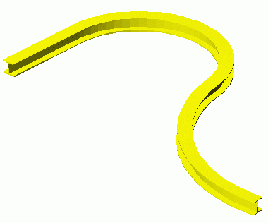

Erstellen von Polyträgern
Ein Polyträger ist eine Abfolge von Trägern (gerade Träger, gebogene Träger oder eine Kombination aus beiden), die als einzelnes Objekt erstellt wird.
Sie erstellen Polyträger mit Polylinien. Jede 2D- oder 3D-Polylinie kann in einen Polyträger umgewandelt werden.
Es gibt zwei Möglichkeiten zum Zeichnen eines Polyträgers:
  1. Direkt im Modell durch Angeben der Punkte (Punkt für Punkt). Der Träger wird in der XY-Ebene des Koordinatensystems gezeichnet.
  2. Durch Auswahl einer Polylinie. Jede 2D- oder 3D-Polylinie kann in einen Polyträger umgewandelt werden. In diesem Fall ist die Trägerposition vom Koordinatensystem unabhängig, da sie durch die Position der Polylinie bestimmt wird.
