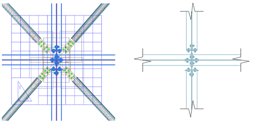

Beispiel
Wenn eine Kamera einen Knoten enthält, in dem sich mehrere Träger und Streben schneiden, können Sie eine Kamera-Detailzeichnung erstellen, in der nur die Träger und ihre jeweiligen Verbindungen angezeigt werden:

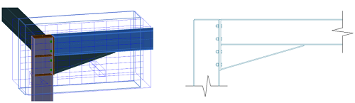

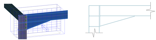

Anmerkung: Wenn bei Verbindungen die Option Anschlussbox ausgewählt ist, werden alle Verbindungselemente in Kameradetails angezeigt.
Wenn einige der Verbindungselemente (z. B. Schrauben) nicht in Kameradetails angezeigt werden müssen, sollte nicht die gesamte Anschlussbox ausgewählt werden. Wählen Sie nur die anderen Verbindungselemente aus, die in die Kameraauswahl aufgenommen werden sollen (ohne die Schrauben).
