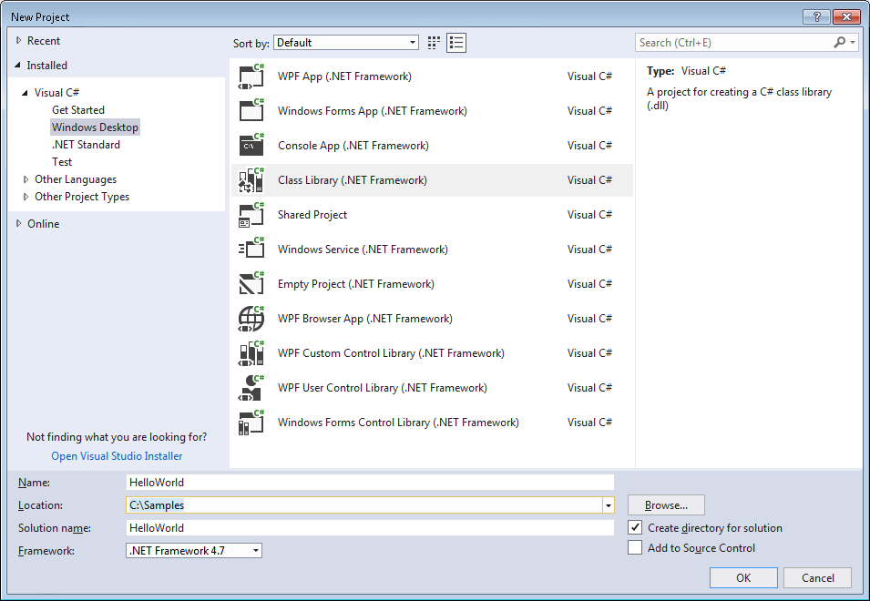

Der erste Schritt beim Schreiben eines C#-Programms mit Visual Studio umfasst die Auswahl eines Projekttyps und das Erstellen einer neuen Klassenbibliothek.
  1. Wählen Sie im Menü Datei die Optionen Neu Projekt...
  2. Klicken Sie im Rahmen Installierte Vorlagen auf Visual C#\Windows Desktop.
  3. Klicken Sie im rechten Rahmen auf Klassenbibliothek (siehe unten Abbildung 1: Neues Projekt hinzufügen). Bei diesem Walkthrough wird angenommen, dass das Projekt in folgendem Verzeichnis gespeichert ist: C:\Samples.
  4. Geben Sie im Feld Name Hallo Welt als Projektnamen an.
  5. Stellen Sie sicher, dass .NET Framework 4.7 als .NET Framework ausgewählt ist.
  6. Klicken Sie auf OK.

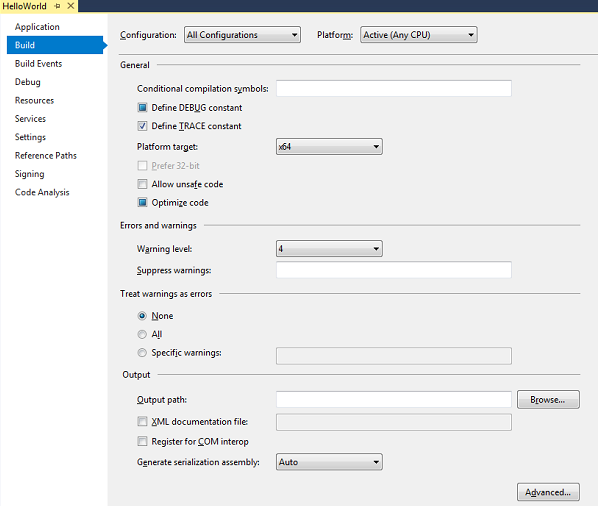

  7. Navigieren Sie nach dem Erstellen des Projekts im Solution Explorer unter Eigenschaften Build zum entsprechenden Projekt
  8. Wählen Sie im Dialogfeld Build die Option Alle Konfigurationen aus der Dropdown-Liste Konfigurationen aus und ändern Sie das Plattformziel in x64 (siehe Abbildung 2: Plattformziel).

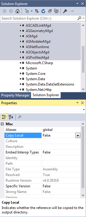

  11. Wählen Sie die neu hinzugefügten Referenzen aus und ändern Sie ihre Eigenschaft Lokale Kopie in Falsch.
Abbildung 3: Festlegen von Lokale Kopie auf False für Advance Steel-Verweise
