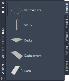

Die Werkzeugpalette Gestaltung enthält Beispielwerkzeuge für Decken und Dachelemente, die Sie verwenden und Ihren Anforderungen entsprechend anpassen können. Vom CAD-Manager oder von anderen Benutzern erstellte benutzerdefinierte Paletten können ebenfalls Decken- oder Dachelementwerkzeuge mit Stilen und Eigenschaften enthalten, die für Ihre Projekte oder Bürostandards angepasst wurden.
Werkzeugpalette mit Decken- und Dachelementwerkzeugen
