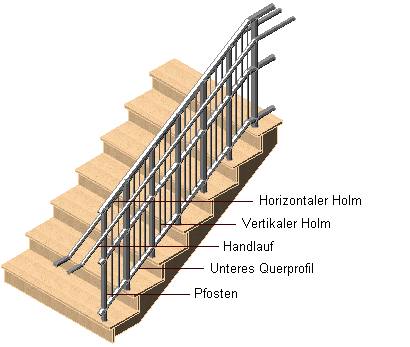

Geländer können horizontale Holme, Handläufe, Pfosten, vertikale Holme und ein oder mehrere untere Querprofile aufweisen. Zusätzlich können Sie Geländern benutzerspezifische Blöcke hinzufügen.
Komponenten von Geländern

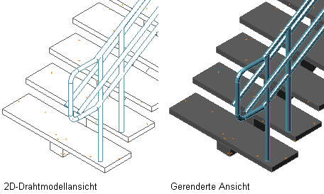

In AutoCAD Architecture 2022 toolset können Sie einem Geländer Materialien zuweisen. Diese Materialien werden in den Drahtmodell- und Arbeitsschattierungsansichten oder durch Rendern angezeigt. Materialien haben bestimmte Einstellungen für die physikalischen Komponenten eines Geländers, z. B. die verschiedenen Handläufe, Pfosten und vertikale Holme. Beispielsweise können Sie ein hölzernes Geländer mit einem Handlauf und Querprofil aus Edelstahl erstellen.
Geländer in 2D-Drahtmodellen und gerenderten Ansichten
