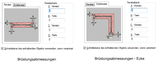

- Wählen Sie die Registerkarte Fenster oder die Registerkarte Eckfenster.
- Geben Sie unter Fensterbankbemaßung die Fensterbankverlängerung und die Abmessungen für die Tiefe ein.
Die Fensterbankkomponenten A und B stellen den Aufschlag oder die Außenseite des Fensters dar. Die Fensterbankkomponenten C und D gelten für die Innenseite.
Anmerkung: Bei Eckfenstern werden A-Versatz und B-Tiefe auf die verankerte Wand angewendet; C-Versatz und D-Tiefe werden auf die nicht verankerte Wand angewendet.
- Wenn Sie die Schnittebene der Wand für verankerte Fenster statt der Schnittebene des Fensters verwenden möchten, wählen Sie Schnittebene des enthaltenden Objekts verwenden, wenn verankert.
