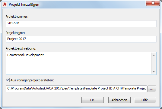

Angeben des Vorlagenprojekts im Dialogfeld Projekt hinzufügen. Dies kann nur zu diesem Zeitpunkt geschehen. Wenn das neue Projekt erstellt wird, werden Einstellungen und Dateien vom angegebenen Vorlagenprojekt in das neue Projekt kopiert.
