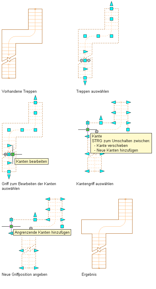

Gehen Sie wie folgt vor, um bei U-förmigen Treppen und Treppen mit mehreren Podesten die Winkel und die Positionen von Podestkanten zu ändern. Mithilfe von Griffen können die Ecken eines Podests unabhängig voneinander abgeschrägt und verschoben werden.
Anmerkung: Wenn Sie die Breite der Treppe ändern, nachdem Sie eine Seite mithilfe von Griffen bearbeitet haben, gehen diese Änderungen verloren.
- Wählen Sie die zu ändernde Treppe.
- Wählen Sie einen Scheitelpunktgriff auf dem Podest und schieben Sie ihn von dem Treppenpfad weg an eine neue Position.
Das Podest nimmt die neue Form an. Wenn der Scheitelpunktgriff ein gemeinsamer Griff von Podest und Treppenlauf ist, wird auch der Treppenlauf verschoben.
- Wählen Sie einen Kantengriff auf dem Podest und schieben Sie ihn senkrecht vom Treppenpfad weg an eine neue Position.
Die gesamte Kante des Podests wird an die neue Position verschoben.
Verwenden von Griffen zum Ändern der Breite eines Treppenpodests durch Hinzufügen einer Kante
- Halten Sie die Taste STRG gedrückt, während Sie einen Kantengriff auf der Seite eines Podests auswählen, und schieben Sie den Griff vom Treppenpfad weg.
Eine angrenzende Kante des Podests wird erstellt.
- Klicken Sie mit der rechten Maustaste, und wählen Sie Auswahl aufheben, um die Griffe zu deaktivieren.
